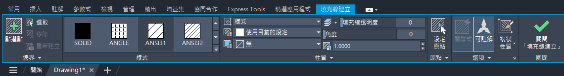

首先,我們先複習將填充線套用到封閉區域的基本步驟。我們不會涵蓋每個選項,只示範一些基礎部份。我們先從使用這 3 個簡單造型開始。

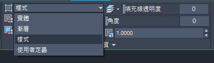

的「填充線類型」清單中,選取要使用的填充線類型。 在本練習中,我們選擇「樣式」。

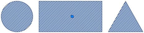

選取建立好的填充線。有注意到,有一個填充線掣點嗎?當您將填充線套用到多個區域時,結果預設是單一個填充線物件。在此範例中,您對這單一填充線物件所做的任何變更都會影響所有三個物件。
但是,如果您是想要讓這些物件都變成分開的填充線物件,讓您可以分別變更每個填充線的性質,該怎麼做呢?您可能希望一個物件是不同的比例或角度。您不必因此而建立三條獨立的填充線。
結果是每個填充線區域現在是自己的填充線物件,可以單獨編輯和變更。

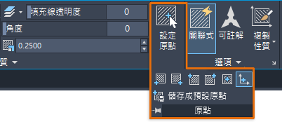

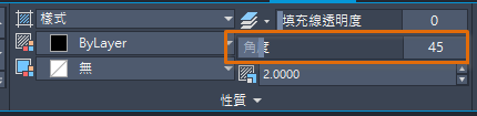

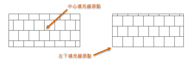

套用或編輯填充線時,您可以指定性質,例如角度、比例、原點等等。

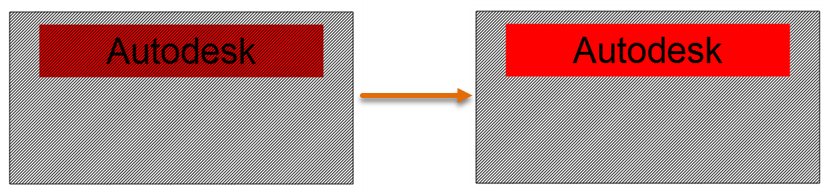

您是否曾在圖面中加入填充線,而填充線卻出現在其他物件的上方或與其他物件重疊?您可以使用繪圖順序讓填充線在圖面中向前或向後移動。
