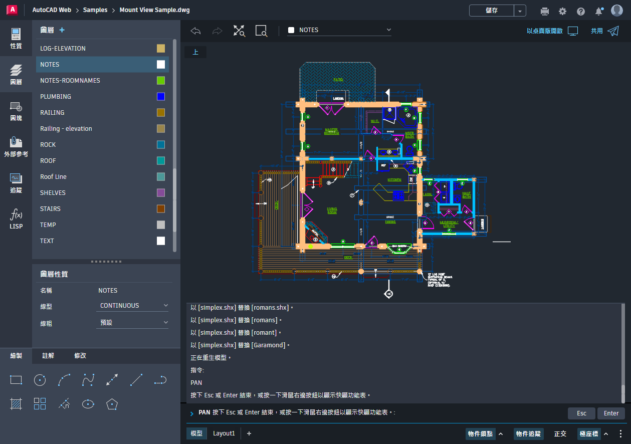

您想過要在未安裝軟體的任何電腦上使用 AutoCAD 嗎?您想過要在設計討論會或在工作地點叫出圖面,卻沒有工作電腦可用?AutoCAD 網頁應用程式可讓您隨時隨地使用 AutoCAD。

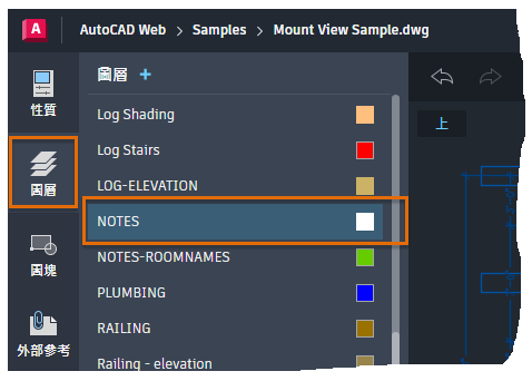

透過 AutoCAD 網頁應用程式,就不需要再被限制在特定的電腦。因為此應用程式是以網頁瀏覽器 (例如 Chrome 或 Firefox) 線上執行,所以不需要安裝軟體。應用程式的使用者介面的設計與 AutoCAD 桌面版類似,都有性質面板、類似功能表的工具以及指令行。

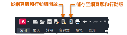

AutoCAD 2019 系列及更高版本的桌面產品,支援將檔案儲存到 AutoCAD 網頁版和行動版,以及開啟 AutoCAD 網頁版和行動版的檔案,即使包含外部參考,您也能使用桌面的 AutoCAD 工作,或使用 AutoCAD 網頁應用程式工作。「儲存至 AutoCAD 網頁版和行動版」能讓您透過 AutoCAD 輕鬆共用圖檔,無需利用第三方雲端儲存服務提供者。
從 AutoCAD 桌面版的快速存取工具列,執行以下其中一項作業:

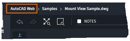

如果您未儲存變更,則會提示您返回圖面或捨棄變更。

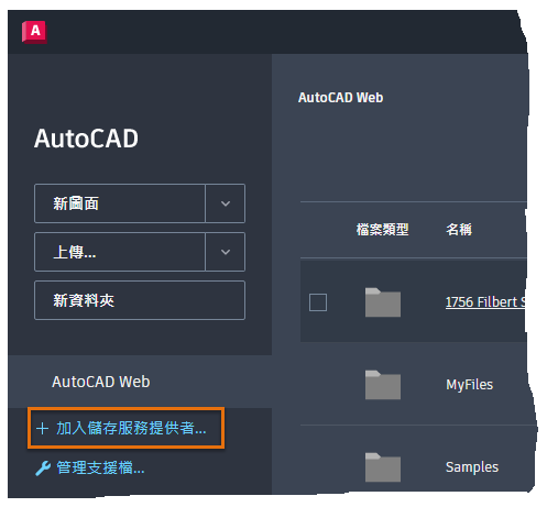

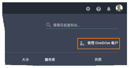

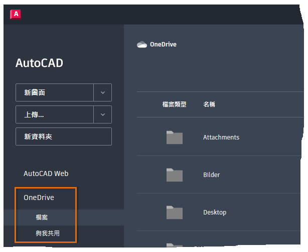

除了能夠開啟已儲存至 AutoCAD 網頁版和行動版的圖檔之外,您還可以直接在 AutoCAD 網頁應用程式中,開啟已儲存至第三方雲端儲存服務提供商的圖檔,不需要安裝任何軟體。
AutoCAD 網頁應用程式支援以下第三方雲端儲存服務提供商,如果您在雲端儲存了 DWG 檔,可以輕鬆地存取和編輯這些檔案:
