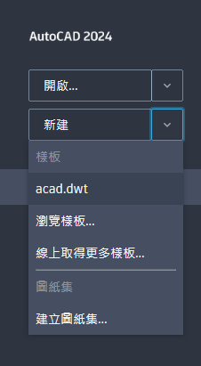

Autodesk 提供幾個隨 AutoCAD 一起安裝的樣板。您可以從「樣板」下拉式清單的「開始」頁籤存取這些樣板。

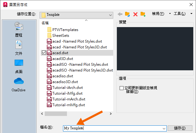

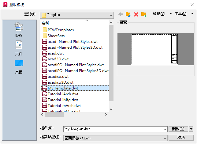

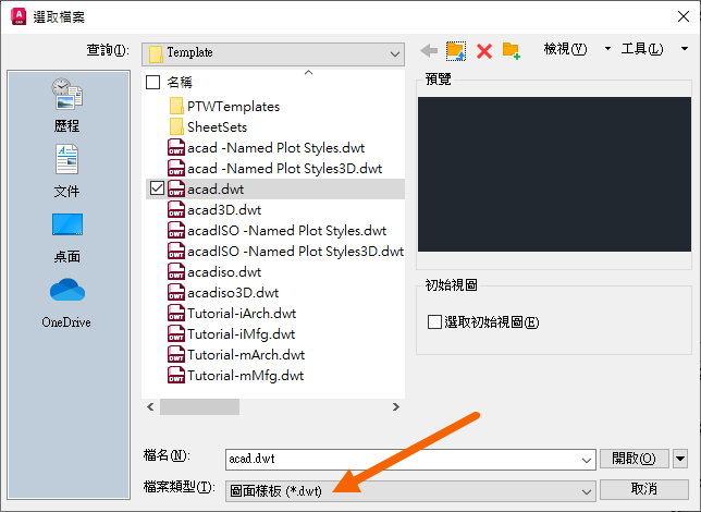

若要變更樣板,您必須開啟該樣板。開啟樣板就像開啟圖面。
或在指令提示下,鍵入 open。
您應該會看到隨 AutoCAD 一起安裝的樣板。

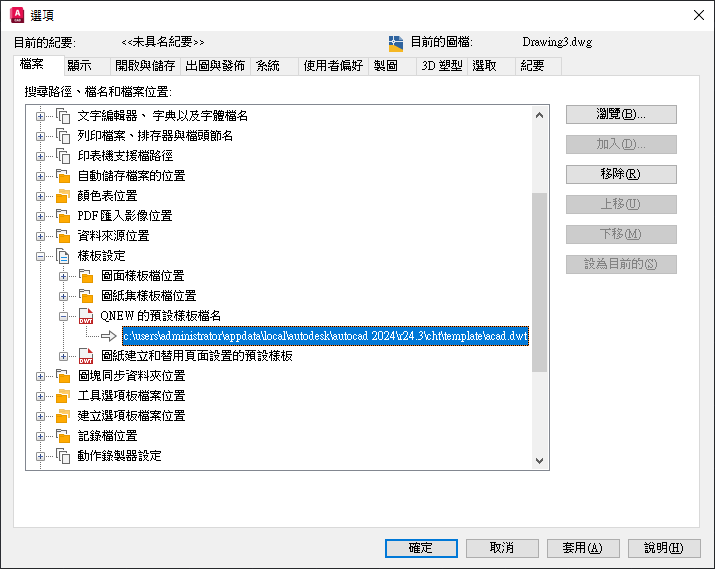

既然您建立並儲存了樣板,我們就來使用。當您啟動新圖面時,AutoCAD 預設會從「QNEW 的預設樣板檔名」中指定的樣板建立圖面,在此範例中為 acad.dwt。我們來變更此設定,以使用新樣板開始新圖面。
或在指令提示下,鍵入 options。
或按兩下要瀏覽的檔案路徑。
現在,當您開始新圖面時,AutoCAD 將使用 MyTemplate。

現在我們來編輯樣板。編輯樣板就像編輯圖面。按照上面的步驟開啟 MyTemplate。

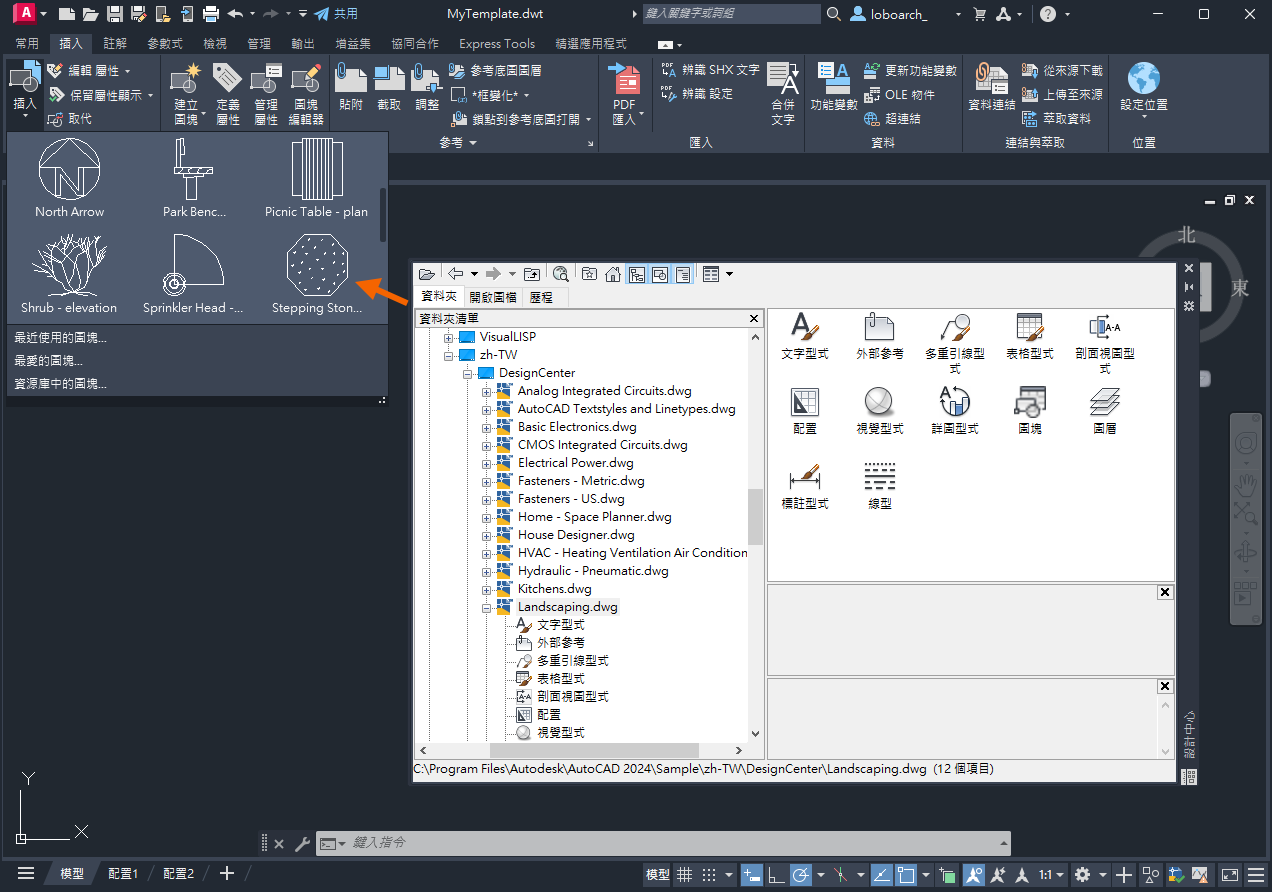

您可以使用設計中心將圖層、具名型式和圖塊加入樣板。
或在指令提示下,鍵入 adcenter。
將 Landscaping.dwg 中的圖層、圖塊和型式加入樣板。
現在,在 Landscaping.dwg 中定義的具名型式、圖塊和圖面設定,都可在 MyTemplate 中使用。
建立新圖面來測試 MyTemplate,確認圖塊在新圖面中可用。
