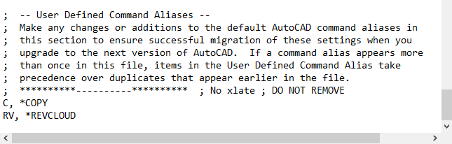

請一律在檔案結尾的「User Defined Command Aliases」區段新增您的別名定義,即使您是要重新定義既有的指令別名也一樣。PGP 檔中的最後一個定義是產品載入的定義。
- 向下捲動至檔案結尾,尋找標示為「User Defined Command Aliases」的區段。
- 輸入 C, *COPY。
- 輸入 RV, *REVCLOUD。
完成後應如下所示。
- 儲存檔案。

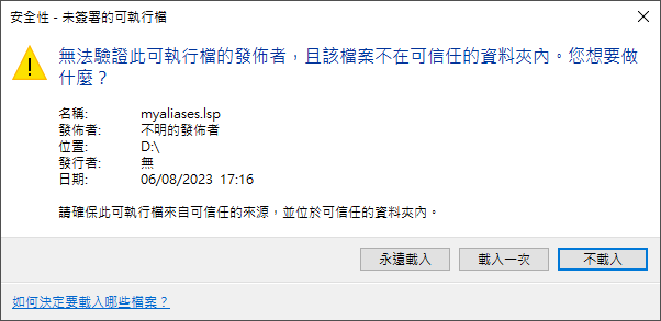

- 如果顯示「檔案載入 - 安全性考量」對話方塊,請再按一下「載入」。

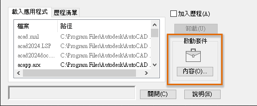

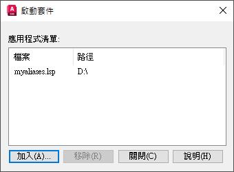

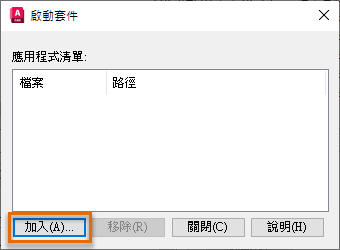

若要在每次開啟 AutoCAD 時自動載入 LSP 檔,請按照以下步驟執行。
- 按一下。 查找
您也可以在指令提示下輸入 APPLOAD。
- 在「啟動套件」區段中按一下「內容」。
- 在「啟動套件」對話方塊中,按一下「加入」。
- 瀏覽到您建立的 myaliases.lsp 檔並選取。按一下「開啟」。
- 在每個對話方塊中按一下「關閉」。
下次您重新啟動 AutoCAD 或開啟圖面時,會自動載入 LSP 檔,您就能使用 LSP 檔中定義的指令。
註: 您可能需要將您放置 LSP 檔的資料夾加入
可信任的位置。否則,您會在每次 AutoCAD 嘗試載入該檔案時看到此警示。

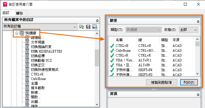

自訂快速鍵

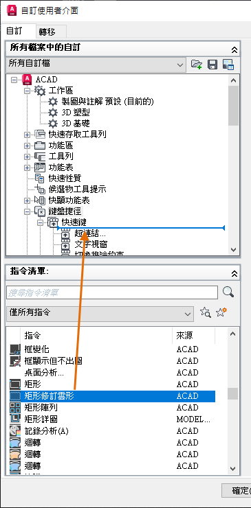

快速鍵是在自訂 (CUIx) 檔中定義。在此範例中,您將定義快速鍵,以「矩形」選項執行 REVCLOUD 指令。

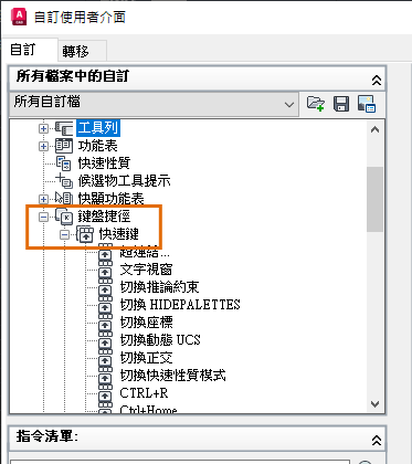

- 於指令提示下,輸入 CUI。
- 展開「鍵盤捷徑」節點和該節點下的「快速鍵」節點。
- 選取「快速鍵」。
這會在編輯器右側顯示已定義快速鍵的完整清單。
若要定義新的快速鍵,我們要將指令從「指令清單」拖曳到「快速鍵」節點,然後指定按鍵組合。
- 在「指令清單」窗格中,向下捲動到「矩形修訂雲形」。
- 將其拖曳到「快速鍵」節點。
提示: 拖曳時,如果先移出對話方塊,再回到您要放置指令的區域,可以消除自動捲動的狀況。這可讓您更輕鬆地將指令精確放置在所需位置。

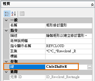

- 選取您剛剛加到「快速鍵」中的「矩形修訂雲形」。
「性質」區段會預先填入,但不含快速鍵。我們將指定 Ctrl+Shift+R。
- 在「性質」區段的「鍵」欄位中,執行以下其中一項作業:
- 鍵入 Ctrl+Shift+R。
- 按一下「快速鍵」對話方塊上的「...」並按 Ctrl+Shift+R,然後按一下「確定」。
結果應如下圖所示。
- 按一下「確定」結束「自訂使用者介面 (CUI)」編輯器。
- 於指令提示下,按 Ctrl+Shift+R。
會以矩形選項執行 REVCLOUD 指令。

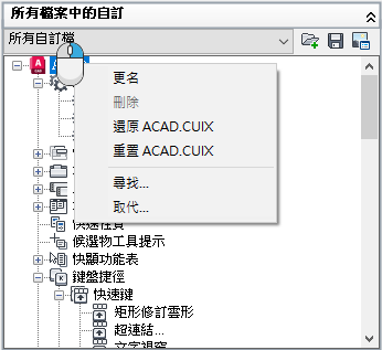

還原 CUIx 檔
如果您不滿意所做的變更,可以將 CUIx 檔還原為先前的儲存狀態或程式預設值。
- 於指令提示下輸入 CUI。
- 在「所有檔案中的自訂」窗格中的 ACAD 節點上按一下右鍵 (如果使用 AutoCAD LT 則為 ACADLT 節點)。
- 選取以下其中一個選項:
- 還原 ACAD.CUIX (如果使用 AutoCAD LT 則為 ACADLT.CUIX) - 將 CUIx 還原為先前的儲存狀態。

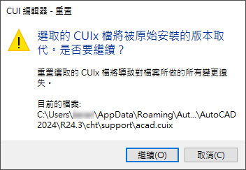

- 重置 ACAD.CUIX (如果使用 AutoCAD LT 則為 ACADLT.CUIX) - 將 CUIx 重置為原始安裝狀態。
- 在警示中按一下「繼續」。

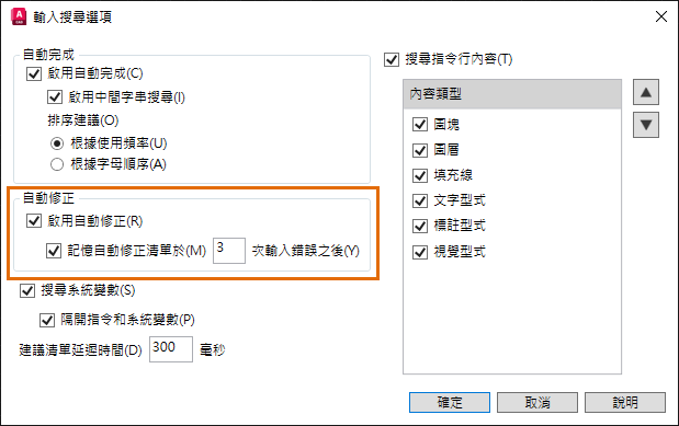

如果您經常拼錯某些指令,可以嘗試「自動修正」。啟用「自動修正」功能後,指令行建議清單會根據您過去曾出現過的拼字錯誤提供建議。您也可以手動將指令和系統變數加入經常拼錯的「自動修正」清單。
- 於指令提示下,輸入 INPUTSEARCHOPTIONS。
- 如果尚未選取「啟用自動修正」,請選取。
- 將「自動修正」設定為「記憶自動修正清單於 1 次輸入錯誤之後」。
這樣,我們在本練習中只要嘗試一次,就能將拼錯的字與指令關聯。
- 按一下「確定」。

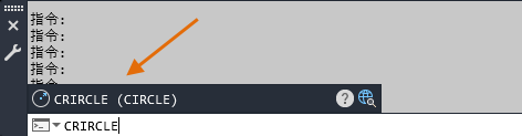

- 於指令提示下,開始鍵入 CRIRCLE。
您會看到它現在已修正,並啟動 CIRCLE 指令。
