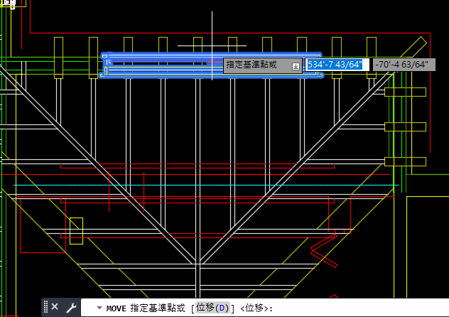

AutoCAD 中有一項稱為「選集循環」的功能。這是一個存在已久,但是大部分客戶很少使用到的功能。「選集循環」可用來選取堆疊在彼此頂端的物件。
例如,如果您在一個一樓平面圖的頂部複製一個結構平面圖來檢查對齊,將會獲得大量堆疊的物件。這會產生堆疊在彼此頂端或重疊的物件,讓人很難選取特定物件。選集循環是非常適合這類工作的工具。

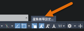

首先,我們要確保 ( 查找) 狀態列上的選集循環可見。
如果狀態列沒有出現選集循環圖示,請按一下「自訂」( 查找),然後按一下「選集循環」。
從狀態列可以打開或關閉選集循環。 查找

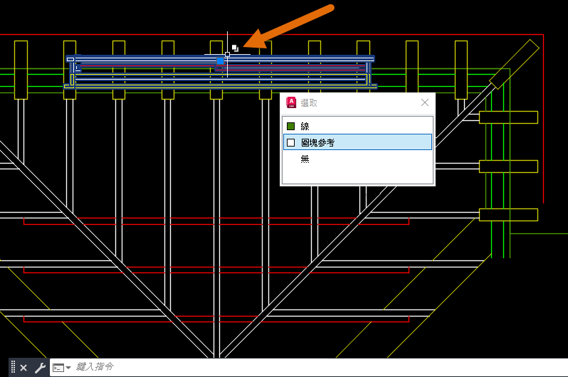

如果選集循環打開,當您將游標懸停在堆疊的物件上面時,游標旁會顯示一個徽章。選取任何堆疊的物件後,會顯示一個清單方塊。您可以從該清單方塊中選取要修改的物件。

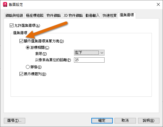

「選集循環」頁籤有一些其他設定,可控制選集循環清單方塊的顯示。您可以在說明中的選集循環頁籤 (製圖設定對話方塊) 主題中找到更多資訊。

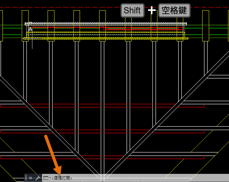

您也可以按 Shift+空格鍵的快速鍵做為暫時取代來使用選集循環 (即使已關閉狀態列上的功能)。
選取堆疊的物件後,如果您在指令視窗中看到 <循環打開>,就表示您正處於選集循環模式中。
現在,按一下滑鼠左鍵即可循環檢視堆疊的物件。您要選取的物件亮顯後,像您平常所做的一樣按 Enter 並啟動指令。

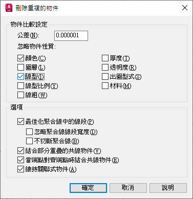

假設您有一個圖面,其中包含許多重複或重疊的線、弧和聚合線。OVERKILL 指令可根據性質協助移除這些物件。
使用「刪除重疊」,您通常會使用框選視窗一次選取多個物件。
