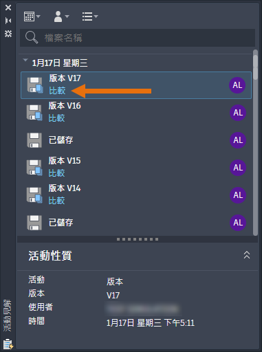

DWG 歷程已合併至「活動見解」。因此,當在支援的雲端儲存服務提供者 (例如 Autodesk Docs、Google Drive、OneDrive、Box 和 Dropbox) 上儲存檔案時,新檔案版本會在「活動見解」選項板上顯示為「版本」活動。按一下「版本」活動中的「比較」,可檢視目前版本與前一個版本之間的差異。

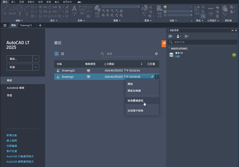

您也可以檢視圖面的多個版本而不開啟檔案。從「開始」頁籤中,按一下「最近」並選取圖面。然後,按一下垂直省略號並選取「檢視圖檔歷程」,即可在停靠的選項板中查看圖面的活動。
