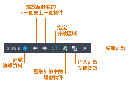

顯示物件和問題的數目,以及管理已計算物件的其他控制項。
當您處於計數作用中的狀態時,「計數」工具列會顯示在繪製區的頂端。
以下是可用的控制項。
顯示所選物件的計數。
顯示所選物件的計數資訊。計數詳細資料圖示會根據目前計數是否包含錯誤而變更。按一下
或
可開啟「計數」選項板,並檢視更多詳細資料。
顯示計數準則,包括已計算物件的一般性質,以及任何使用者定義的圖塊屬性和參數。 |
顯示計數準則,包括一般性質、使用者定義的圖塊屬性和參數,以及已計算物件的錯誤報告。計數錯誤包括重疊、分解或更名的物件。 |
縮放至計數的上一個或下一個物件。
定義要計算物件或圖塊例證數目的區域。
在目前計數中尋找符合所選物件性質的所有物件,然後將其加入至選集。
插入設定為目前計數值的功能變數。
關閉「計數」工具列並結束計數。
