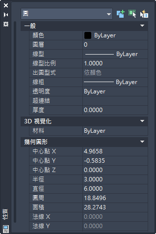

選取多個物件時,僅會顯示選取的所有物件共有的性質。未選取物件時,僅會顯示一般性質的目前設定。
可以指定新值以修改任何可以變更的性質。按一下值並使用以下方式之一:
當您在 AutoCAD LT 中檢視 AutoCAD 物件的性質時,可能會無法檢視某些性質。
會顯示以下選項。
顯示所選取物件的類型。
打開 (1) 或關閉 (0) 系統變數 PICKADD。打開 PICKADD 後,每個已選取的物件 (單獨選取的或透過窗選選取的) 均會加入目前選集。關閉 PICKADD 後,所選的物件會取代目前選集。
使用任意選取方法選取所需物件。「性質」選項板將顯示選取的物件的共有性質。然後可以在「性質」選項板中修改選取的物件的性質,或輸入編輯指令對選取的物件做其他變更。
顯示「快速選取」對話方塊。使用「快速選取」建立基於篩選條件的選集。
