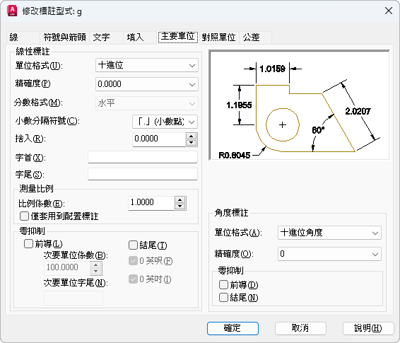

設定主要標註單位的格式和精確度,以及設定標註文字的字首和字尾。
會顯示以下選項。
設定線性標註的格式與精確度。
為除「角度」之外的所有標註類型設定目前單位格式。(DIMLUNIT 系統變數)
堆疊分數中數字的相對大小由系統變數 DIMTFAC 決定 (與公差值使用該系統變數的方式相同)。
顯示與設定標註文字中的小數位數。(DIMDEC 系統變數)
設定分數的格式。(DIMFRAC 系統變數)
設定十進位格式的分隔符號。(DIMDSEP 系統變數)
除了「角度」之外,為所有標註類型的標註測量設定最接近捨入值。(DIMRND 系統變數)
如果輸入值 0.25,則會將所有距離捨入到最接近 0.25 個單位的值。如果輸入值 1.0,則會將所有標註距離捨入到最接近的整數。請注意,小數點後的位數取決於「精確度」設定。
包括您在標註文字中指定的字首。(DIMPOST 系統變數)
您可以輸入文字或使用控制碼來顯示特殊符號。例如,輸入控制碼 %%c 將顯示直徑符號。輸入字首後,它會取代任何預設字首,例如用於直徑和半徑標註的預設字首。
指定公差後,會將字首加入公差和主要標註中。
若要取得更多資訊,請參閱〈控制碼和特殊字元〉。
包括您在標註文字中指定的字尾。(DIMPOST 系統變數)
您可以輸入文字或使用控制碼來顯示特殊符號。例如,輸入 mm 將得到類似於該圖解中展示的標註文字。輸入字尾後,它會取代任何預設字尾。
指定公差後,會將字尾加入公差和主要標註中。
定義線性比例選項。主要套用到舊式圖面。
設定線性標註測量的比例係數。建議您不要變更預設值 1.00。(DIMLFAC 系統變數)
例如,如果輸入 2,則 1 英吋的線會顯示為 2 英吋。該值不會套用到角度標註,也不會套用到捨入值或正負公差值。
僅將測量值比例係數套用到在配置視埠中建立的標註。該設定應該處於不勾選狀態,使用非關聯式標註的情況除外。(DIMLFAC 系統變數)
控制前導零與結尾零、以及零英呎與零英吋的抑制。(DIMZIN 系統變數)
零抑制設定也會影響由 AutoLISP® rtos 和 angtos 函數執行的實數到字串的轉換。
抑制所有十進位標註中的前導零。例如,0.5000 會變成 .5000。選取前導可使用次要單位顯示小於一個單位的標註距離。
設定某單位的次要單位數字。它用於在距離小於一個單位時使用次要單位計算標註距離。例如,如果在字尾為 m 時輸入 100,則次要單位字尾將以 cm
在標註值次要單位後包括字尾。您可以輸入文字或使用控制碼來顯示特殊符號。例如,輸入 cm 可讓 .96m 顯示為 96cm。
抑制所有十進位標註的結尾零。例如,12.5000 變成 12.5,30.0000 變成 30。
在距離小於 1 英呎時抑制英呎與英吋標註的英呎部分。例如,0'-6 1/2" 變成 6 1/2"。
在距離是整數英呎時抑制英呎與英吋標註的英吋部分。例如,1'-0" 變成 1'。
顯示與設定角度標註的目前角度格式。
設定角度單位格式。(DIMAUNIT 系統變數)
設定角度標註的小數位數。(系統變數 DIMADEC)
控制前導零和結尾零的抑制。(DIMAZIN 系統變數)
抑制角度十進位標註中的前導零。例如,0.5000 變成 .5000。
您也可以使用次要單位顯示小於一個單位的標註距離。
抑制角度十進位標註中的結尾零。例如,12.5000 變成 12.5,30.0000 變成 30。
顯示範例標註影像,該影像可展示您變更標註型式設定後的效果。
