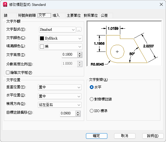

設定標註文字的格式、位置和對齊方式。
DIMSTYLE (指令) 查找:
會顯示以下選項。
控制標註文字的格式與大小。
列示可用文字型式。
顯示「文字型式」對話方塊,您可在此建立或修改文字型式。(DIMTXSTY 系統變數)
設定標註文字的顏色。如果按一下「選取顏色」(在「顏色」清單的底端),將顯示「選取顏色」對話方塊。您也可以輸入顏色名稱或號碼。(系統變數 DIMCLRT)
設定標註中文字背景的顏色。如果按一下「選取顏色」(在「顏色」清單的底端),將顯示「選取顏色」對話方塊。您也可以輸入顏色名稱或號碼。(系統變數 DIMTFILL 和 DIMTFILLCLR)
設定目前標註文字型式的高度。(系統變數 DIMTXT)
如果此頁籤上指定的文字型式具有固定文字高度,則該高度會取代此處所設定的文字高度。如果您要在此設定標註文字的高度,請確保文字型式的高度已設定為 0。請參閱 STYLE 指令,以取得有關設定文字型式高度的資訊。
設定相對於標註文字的分數比例。(系統變數 DIMTFAC)
在此處輸入的值將乘以文字高度,以決定標註分數相對於標註文字的高度。此選項僅在「主要單位」頁籤上選取「分數」做為「單位格式」時可用。
顯示標註文字周圍的矩形框架。此選項可將儲存在 DIMGAP 系統變數中的值變為負值。

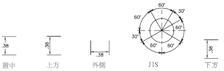

控制標註文字的位置。
控制標註文字相對於標註線的垂直位置。(系統變數 DIMTAD)
「垂直位置」選項包括:
控制標註文字沿標註線相對於延伸線的水平位置。(系統變數 DIMJUST)
「水平位置」選項包括:
控制標註文字檢視方向。(系統變數 DIMTXTDIRECTION)
「檢視方向」包括以下選項:
設定目前的文字間隙,此間隙是切斷標註線來放入標註文字時,在標註文字旁邊的間距。
該值也可用作標註線線段所需的最小長度。
僅當產生的線段至少與文字間隙一樣長時,文字才會被置於延伸線內側。箭頭、標註文字與頁邊必須為文字間隙保留足夠的空間,位於標註線上方或下方的文字才能放置在內部。(系統變數 DIMGAP)
控制標註文字的方位 (水平或對齊),而不論它在延伸線的內側或外側。(系統變數 DIMTIH 與 DIMTOH)
將文字放置在水平位置。
對齊文字與標註線。
當文字在延伸線內側時,將文字與標註線對齊;但文字在延伸線外側時,水平對齊文字。
顯示範例標註影像,該影像可展示您變更標註型式設定後的效果。
