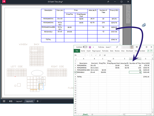

表格可連結至 CSV 或 Microsoft Excel (XLS 或 XLSX) 檔案中的資料。您可連結至 Excel 中整個工作表、單獨列、欄、儲存格或儲存格範圍。
您可以使用下列三種方式將資料從 Microsoft Excel 匯入表格:

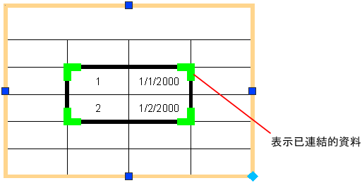

包含資料連結的表格將在所連結儲存格旁顯示指標。如果將游標懸停在資料連結上方,則會顯示關於該資料連結的資訊。
