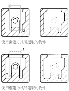

指定對角點來定義矩形區域。此區域內的背景顏色會變更,背景也會變成透明。將游標從第一點拖曳到對角點的方向可決定選取的物件。
使用窗選,通常必須將整個物件封閉在矩形選取區域中。不過,如果在視埠中只能局部看到含有非連續 (虛線) 線型的物件,而且線型的所有可見向量都封閉在選取視窗內,則會選取整個物件。

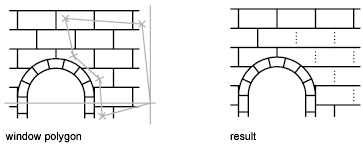

指定點,來定義不規則造型的區域。使用視窗多邊形選取,來選取完全封閉在選取區域內的物件。使用多邊形框選,來選取封閉「或」框選在選取區域內的物件。

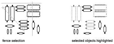

在複雜圖面中,使用籬選。籬選看起來就像聚合線,而且只會選取其通過的物件。電路板圖解展示選取數個元件的籬選。
