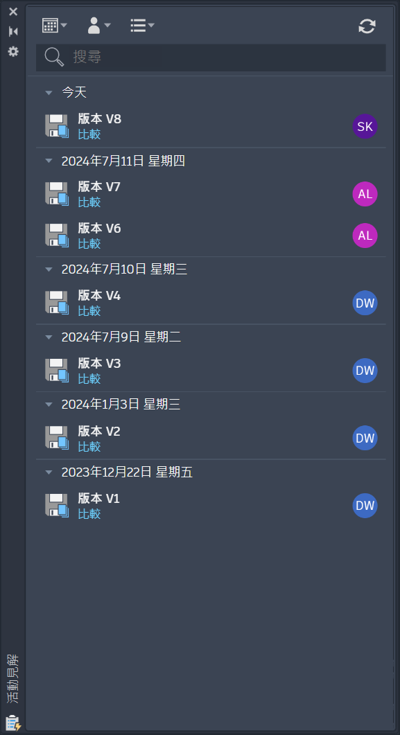

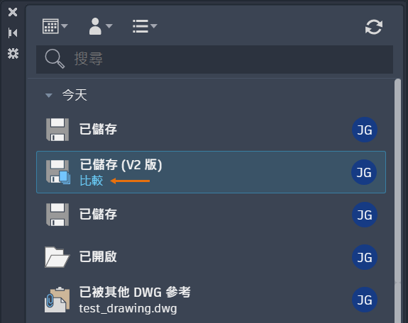

比較不同版本
當您將「活動見解」與支援的雲端儲存服務提供者搭配使用時,可以輕鬆比較舊版和目前版本。
