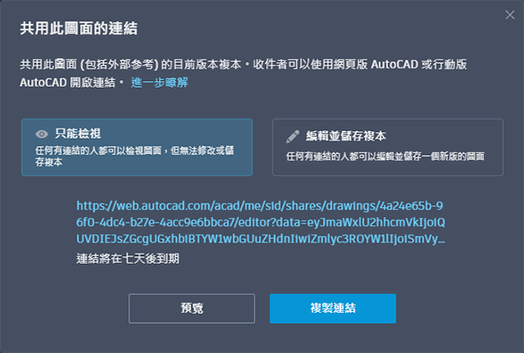

SHARE (指令)
分享目前圖面複本的連結,以在 AutoCAD 網頁版 (web.autocad.com) 或 AutoCAD 行動版中檢視或編輯。圖面複本包括所有外部參考和影像。
查找
如果圖檔儲存在 Autodesk Docs
選取「可以編輯」分享可讓接受者變更實際圖檔的連結。收到連結以及在 Autodesk Docs 中具有編輯權限的專案成員可以修改圖面。或選取「只能檢視」分享無法修改或儲存的圖面連結。
如果圖檔未儲存在 Autodesk Docs
選取「編輯並儲存複本」分享可修改並另存成複本的檔案版本。或選取「只能檢視」分享無法修改或儲存的圖面連結。任何有連結的人都可以在網頁瀏覽器或行動應用程式中存取圖面。連結在建立後七天後到期。
