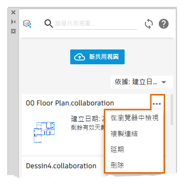

每個共用視圖都會顯示縮圖影像和基本資訊。
以指定的順序:建立日期、標題或到期日顯示共用視圖。
當您在共用視圖清單中按一下縮圖影像時,清單會展開以提供加入註解、回覆註解,或標記註解為已解決的選項。在展開時按一下縮圖影像會開啟您的瀏覽器,並在 Autodesk Viewer 中顯示共用視圖。按一下「上一頁」返回至清單檢視。
從「更多」功能表管理共用視圖。
