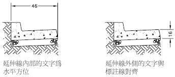

無論文字是位於延伸線內側還是外側,您都可以選擇文字是否與標註線對齊,或是保持水平。以下範例展示了這些選項的兩個組合。
預設對齊方式是水平標註文字,即使是對垂直標註。

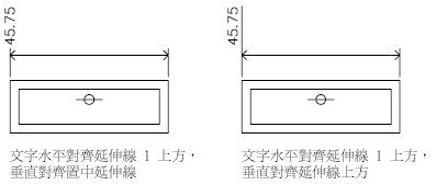

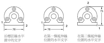

文字沿標註線方向、相對於延伸線的位置就是文字位置。若要在建立標註時自行放置文字,請使用「修改標註型式」/「新標註型式」對話方塊的「填入」頁籤上的「手動放置文字」選項。使用文字放置選項,自動將文字放置在標註線的中心、延伸線旁邊或延伸線的上方。
第一條 與第二條延伸線,由您建立標註時指定的延伸線原點之順序定義。對於角度標註,第二條延伸線在第一條延伸線的逆時鐘方向上。在下列圖解中,1 是第一條延伸線的原點,2 是第二條延伸線的原點。
如果手動放置文字,您可以在建立標註時,將標註文字放置到沿標註線、於延伸線內側或外側的任何位置。此選項提供靈活性,並且在空間有限時尤其有用。但是,「水平」對齊選項在標註之間提供了更高的準確性與一致性。

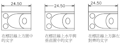

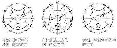

文字相對於標註線的位置就是垂直方向上的文字位置。文字可以置於標註線的上方、下方或中間。在 ANSI 標準中,置中的文字通常分割標註線。在 ISO 標準中,文字通常放在標註線上方或外側。例如,ISO 標準允許角度標註文字以所示的任何方式出現。
其他設定 (如文字對齊方式) 均會影響文字的垂直對齊。例如,如果您選取「水平」文字對齊方式,則在延伸線內以及置於標註線中心的文字就是水平的,如最左側的圖解所示。即使標註線本身不水平,文字仍然是水平的。
