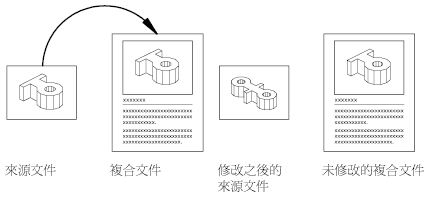

嵌入的 OLE 物件是其他文件中資訊的複本。嵌入物件時,與來源文件之間不存在連結,並且對來源文件所作的變更不會反映在目標文件中。如果希望能夠使用建立物件的應用程式來進行編輯,但不希望在來源文件中編輯資訊時更新 OLE 物件,您可以嵌入物件。

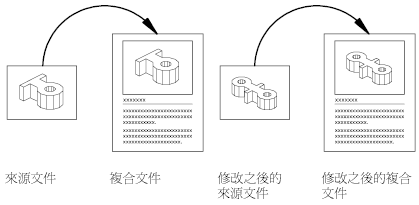

連結的物件是另一文件中資訊的參考。希望在多個文件中使用同一資訊時,可以連結物件。然後,如果您變更了原始資訊,則您只需要更新該連結即可以更新包含 OLE 物件的文件。您還可以將連結設定為自動更新。
連結一個圖面時,您需要維護對來源應用程式與連結文件的存取。如果更名或移動了它們中的任一個,則您可能需要重新建立該連結。
