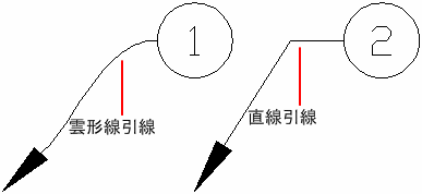

您可以從圖面中的任一點或特徵建立引線,並在繪製時控制其外觀。引線可以是直線段或平滑的雲形曲線。
多重引線物件或 MLEADER 由引線和註記組成。可以先建立箭頭、先建立尾或先建立內容。如果已使用多重引線型式,則可以使用該型式建立多重引線

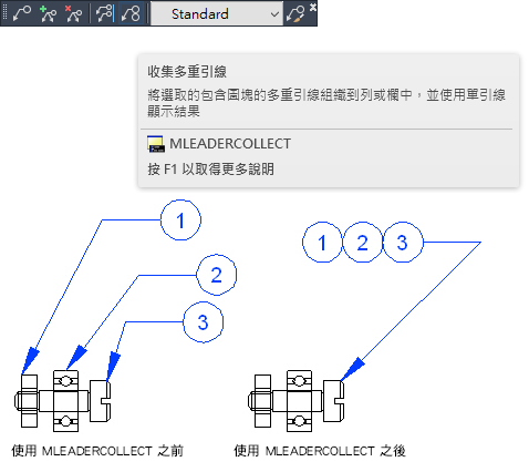

以圖塊做為內容的多重引線物件可收集並貼附至連字線。使用 MLEADERCOLLECT 可根據您的圖面需求,水平、垂直或在某指定區域內收集多重引線。
