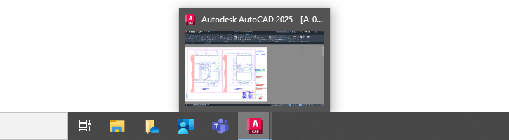

TASKBAR (指令)
控制當開啟多個圖面時,Windows 工作列中應用程式按鈕的速覽/預覽行為。
註: Windows 提供一個設定,用於合併同一個程式多個執行中例證的工作列按鈕。工作列按鈕合併後,合併的按鈕會根據程式每個例證和這些程式的目前 AutoCAD 工作列設定顯示預覽。例如,如果 AutoCAD 工作列設定設為 0 且有兩個 AutoCAD 例證正在執行中,則無論在每個例證中開啟多少圖面,您都會看到兩個預覽。
將顯示下列提示。
輸入工作列的新值
指定執行中程式每個例證的速覽/預覽行為。
  • 0 - 只為程式中的目前圖面啟用「速覽/預覽」。
  • 1 - 為程式中所有開啟的圖面都啟用「速覽/預覽」。
