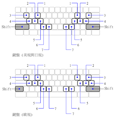

下圖中的鍵為預設鍵,但您可以依需要變更鍵指定,並可加入您自己的鍵。
按住 Shift 與插圖中的其中一個暫時取代鍵: |
1 |
抑制端點物件鎖點 |
5 |
抑制所有鎖點與追蹤 |
2 |
執行物件鎖點選取 |
6 |
抑制中心點物件鎖點 |
3 |
抑制物件鎖點追蹤 |
7 |
抑制中點物件鎖點 |
4 |
抑制所有物件鎖點 |
