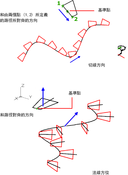

定義陣列的基準點。路徑陣列中的項目是以相對於基準點的位置來放置。
指定一個基準點,以相對於路徑曲線起點來放置陣列中的項目。
對於關聯式陣列,請在來源物件上指定一個有效的約束點 (或關鍵點),將其與路徑對齊。如果您編輯結果陣列的來源物件或路徑,陣列的基準點會保持和來源物件的關鍵點重合。

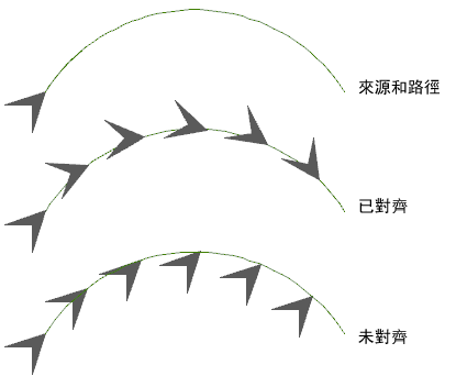

指定如何相對於路徑的開始方向對齊陣列項目。

指定是否對齊每個項目以相切於路徑方向。對齊將與第一個項目的方向相關。
控制是否保留項目原始的 Z 方向或是沿著 3D 路徑自然排列項目。
