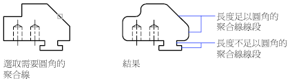

您可以同時圓角聚合線的所有頂點。
註: 只有長度足以容納圓角的線段會圓角。

  5. 選取聚合線。
