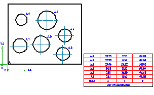

AMHOLECHART (指令)
為工件中的孔建立座標式標註,標註這些孔的大小並為該工件產生孔註解表。
查找
座標參考號碼的屬性、順序和增量取決於您選取做為目前製圖標準的標準。在 ANSI 標準中,此指令除了可建立孔註解表之外,還可建立孔表格。
提示清單
系統會顯示下列提示。
原點的插入點
為要用於孔註解表的座標指定原點的位置。
極座標
使用極座標來指定孔的位置。
直角
使用直角座標來指定孔的位置。
旋轉角度
指定座標相對於目前 UCS 旋轉的程度。
選取孔
指定要列示在孔註解表中的孔、圓和圓形邊。
圖塊
限制選取圖塊參考內的孔。
  • 選取圖塊參考 - 指定圖塊參考,其中包含要包括在孔註解表中的孔。
  • 選取巢狀物件 - 指定要列示在孔註解表中的孔、圓和圓形邊。您僅可以選取屬於所選圖塊參考的物件。
點
將點加入至孔註解表做為未知直徑的孔
孔註解表的插入點
指定孔註解表的插入位置。
對話方塊
顯示「孔註解表」對話方塊。
