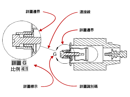

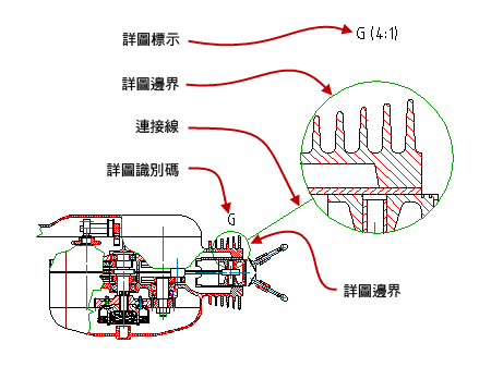

模型文件詳圖 AMDETAIL 詳圖

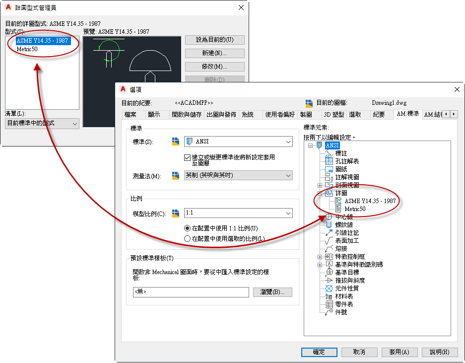

可控制 AutoCAD Mechanical 工具集 物件外觀的設定會儲存到一個稱為製圖標準的具名設定集合中。 因此,詳圖型式套用至 AutoCAD 物件 (模型文件詳圖) 所採用的方式不同於它們套用至 AutoCAD Mechanical 工具集 物件 (AMDETAIL 詳圖) 所採用的方式。相應地:
每個詳圖型式都被視為製圖標準的修訂。AutoCAD Mechanical 工具集 詳圖型式由 圖示表示,而 AutoCAD 詳圖型式由 圖示表示。
註: 如果您將圖檔儲存為 AutoCAD Mechanical 2013 格式,AutoCAD Mechanical 詳圖型式會轉換為 AutoCAD 詳圖型式。
僅 AutoCAD Mechanical 工具集詳圖型式可以從製圖標準的主設定繼承文字和引線設定。
將詳圖標示和識別碼的文字高度設定為「依目前製圖標準的名稱」後,它們會自動採用比基準高度主設定大一號的文字高度。因此,詳圖標示和識別碼會變得比標註、註記和符號文字大。如果您修改主設定,詳圖標示和識別碼的文字大小會自動更新。
從「詳圖型式管理員」中建立的新詳圖型式會建立為 AutoCAD 詳圖型式,而永不會建立為 AutoCAD Mechanical 工具集詳圖型式。AutoCAD Mechanical 工具集詳圖型式是製圖標準的一部分,會自動建立。
AMDETAIL 詳圖永遠遵循指定為製圖標準一部分的目前詳圖型式。模型文件詳圖使用目前的詳圖型式來獲得其預設設定。只要您不取代預設設定,模型文件詳圖也會遵循 AMDETAIL 詳圖使用的製圖標準設定。
