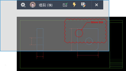

  • 改善追蹤背景、匯入標記和標記輔助,以及 ViewCube 的顯示效能
