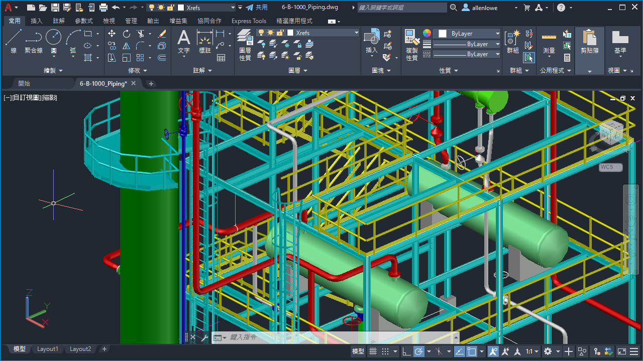

3D 圖形技術預覽
此版本包含針對 AutoCAD 開發、全新跨平台 3D 圖形系統的技術預覽,運用新型 GPU 和多核心 CPU 的所有強大功能,與舊版相比,能為大型圖面提供更順暢的瀏覽體驗。
此技術預覽預設為關閉。如果打開,新型圖形系統會使用「描影」視覺型式接管視埠。新型圖形系統最後有可能會取代既有的 3D 圖形系統。在我們完成之前,我們希望您試用此功能並提供回饋。

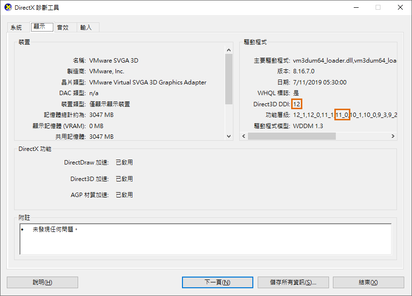

新型圖形系統需要支援 DirectX 12 的硬體和軟體。DirectX 12 最低的功能等級為 11_0。您可以從 Windows「開始」功能表執行 DXDIAG 指令,確認滿足這些需求。以下是滿足需求的系統範例:
