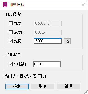

移除不必要的點
圖 16 展示了用於規劃刪點作業的對話方塊。您可以指定要套用的删點係數、調整其數值並在提交前預覽結果。按一下此對話方塊上的「說明」按鈕可以查看有關刪點的說明主題,並學習如何使用這些控制項來取得最佳結果。
圖 16:刪點控制
