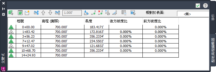

圖 1:展示了兩個分割點的高程編輯器
在圖 1 中,高程編輯器顯示了方形地勢線的高程,其中包括方形地勢線與其他地勢線交叉的兩個分割點。在高程編輯器中,第一欄中的點符號會在與其他地勢線相交的任何點上有一個加號 (+)。
