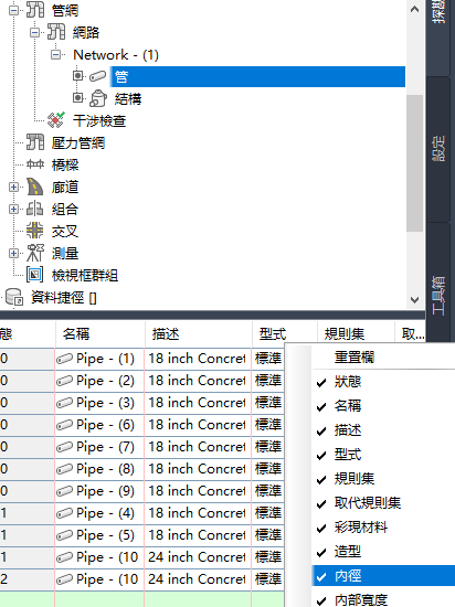

在「探勘器」頁籤上的集合上按一下右鍵,以批次變更性質,例如型式、規則或彩現材料。
圖 3:在項目視圖中編輯型式
您可以在「探勘器」頁籤中快速編輯該管網的多個管或結構的型式,如圖 3 所示。
批次編輯管或結構的步驟
  1. 在「工具區」中的「探勘器」頁籤上,於「管」集合上按一下右鍵。
  2. 按 Shift 鍵並選取所需的管,然後在項目視圖中的「型式」欄標頭上按一下右鍵並選取「編輯」。
  3. 系統將提示您選擇其他型式。選取型式後,選取的管會在圖面中進行更新。
