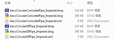

建立或編輯管網時,Autodesk Civil 3D 會參考零件目錄以取得關於每個零件 (管或結構) 的資訊。您可以使用零件建置器公用程式來編輯任何零件的資料,以及透過建立其他自訂零件來擴展目錄。如圖 1 所示,每個零件均由三個具有相同根名稱、不同副檔名的檔案定義:
圖 1:兩種類型的圓形管的目錄檔案
如果使用零件建置器修改零件,則可能會變更 XML 檔案,因為其包含詳細的標註資訊和計算資訊。可以對 DWG 和 BMP 檔案進行變更,但並非在每種情形下都必須進行變更。
