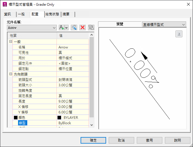

使用表示式可以將此標示型式中的方向箭頭規劃為指向向下坡度比方向,這樣可能會更有用。若要達到此目的,請編輯「僅坡度比」型式的「箭頭」元件,如圖 6 所示。
圖 6:在「僅坡度比」標示型式中規劃「坡度比檢查」箭頭
設定向下坡度比箭頭的步驟
  1. 在「工具區」的「設定」頁籤上,展開「一般」「標示型式」「直線」集合。
  2. 在「僅坡度比」上按一下右鍵 「編輯」。
  3. 在「標示型式管理員」對話方塊的「配置」頁籤上,選取「箭頭」元件。
  4. 在「方向箭頭」區段中,按一下「旋轉角度」的值,然後選取「坡度比檢查」。
  5. 按一下「確定」以套用變更。
