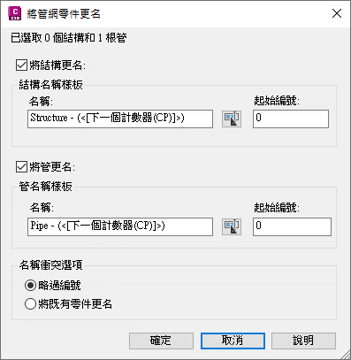

  2. 在圖面中,點選要更名的零件,然後按 Enter。顯示「將管網零件更名」對話方塊 (圖 5)。
圖 5:用於更名管和結構的對話方塊
