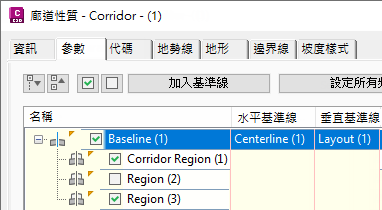

廊道性質
使用「廊道性質」對話方塊,您可以將測量圖形、聚合線以及定線和縱斷面設為目標。若要存取「廊道性質」,請選取一個廊道,在其上按一下右鍵,然後選取「廊道性質」。「廊道性質」對話方塊如圖 32 所示。
圖 32:「廊道性質」提供設定目標選項

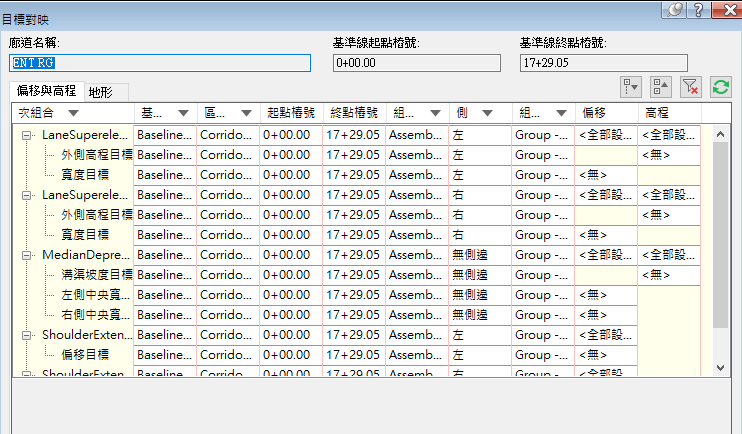

對於本範例,我們按一下「區域 (1)」的目標按鈕。這將顯示「目標對映」對話方塊,如圖 33 所示。請注意做為目標參考的物件。
圖 33:目標參考地勢線
您可以根據需要為任何指定目標點加入目標,而 Autodesk Civil 3D 只需連接到遇到的第一個目標。在本例中,目標設為名為 Site2 Perimeter 的地勢線。此地勢線正在控制從路緣後方所連接至點的水平和垂直位置。
