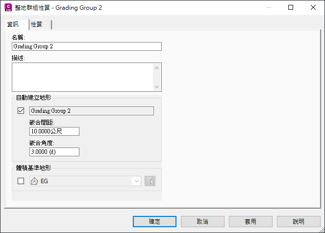

若要修復弧三角法,需要在整地群組中設定更精細的嵌合間距值。如圖 26 所示,這在「整地群組性質」對話方塊中有時可能無法實現,因為僅在啟用「自動建立地形」後,才可以對其進行設定。但是,此設定也可用於「建立分離的地形」指令和填實整地三角法。此時最佳解決方案為打開「自動建立地形」,將嵌合間距由預設值 10 英呎變更為 1 英呎,然後再關閉「自動建立地形」。您必須在打開「自動建立地形」後按一下「套用」,以套用變更後的設定。
圖 26:變更嵌合間距
正確設定嵌合間距後,您需要更新填實整地。要實現此目的,最簡單的方法為選取內部地勢線 (建築地基),然後以 (0.0, 0.0, 0.0) 的位移使用 MOVE。結果如圖 27 所示。
