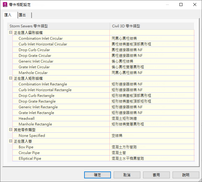

  1. 使用的每個 Storm Sewers 零件會與「匯入」頁籤中內不重複的 Autodesk Civil 3D 零件族群相符。

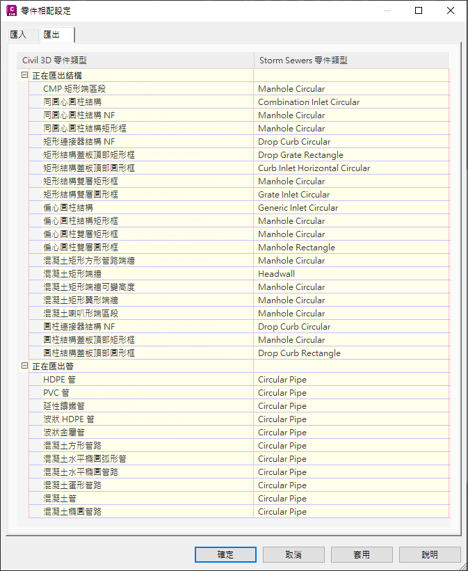

  2. 與 STM 檔案中的 Storm Sewers 零件相符的這些 Autodesk Civil 3D 零件族群,每個均會與「匯出」頁籤中的相應 Storm Sewers 零件相符。
Autodesk Civil 3D 圖面樣板內有建議的相符設定,如下所示:
匯入設定
匯出設定
