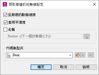

本範例使用「自廊道建立地勢線」指令萃取地勢線。我們可以拉近並選取路緣後部的洋紅地勢線。
最佳做法是在「萃取廊道地勢線設定」對話方塊中選取「動態連接」選項,如圖 35 所示,因此在本範例中,對廊道進行的所有更新也會更新此區域中的整地。此外,還有一些平滑化設定,以在地勢線圍繞曲線式區域穿過時處理其資訊。若要取得更多資訊,請參閱〈地勢線平滑化〉。
圖 35:選取動態連接選項
