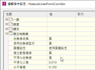

從廊道地勢線建立整地時,可以使用「廊道」指令 CreateGradingFeatureLine。如圖 4 中所示,可以規劃地勢線建立選項,以在匯出地勢線時對其進行平滑化以及在廊道和地勢線之間建立動態連結。平滑化地勢線可使用弧來取代嵌合線段;建立動態連結可確保地勢線隨著廊道變更而更新。
圖 4:用於為整地平滑化廊道地勢線的指令設定
