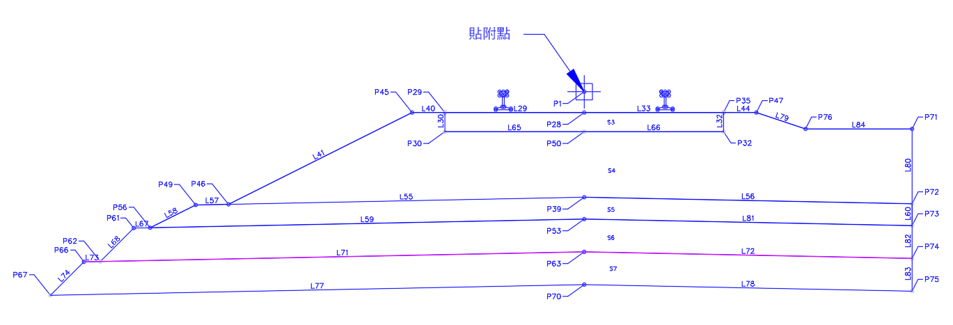

貼附
依預設,貼附點位於軌道之間的中心線。可以使用次組合參數相對於該點移動追蹤。

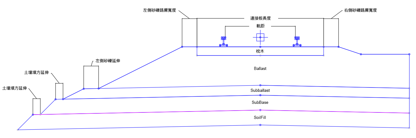

連接板長度 連接板 (也稱為枕木) 的長度。 數值 (非負數)
8.5'
2.59 m
連接板深度 連接板的深度 數值 (非負數)
7"
178 mm
最小碎石深度 連接板底部和砂礫頂部之間的最小垂直距離。此最小距離於鐵路超高中不同階段變更的位置。請參閱下方的「行為」。 數值 (非負數) 12"
305 mm
碎石路肩寬度 (左側和右側) 從連接板終點到碎石側坡起點的距離。 數值 (非負數) 12"
305 mm
碎石側坡 (左側和右側) 碎石材料一側的坡度。碎石材料頂部的坡度與從鐵路超高產生的連接板坡度相符。 坡度,非負數 2:1
砂礫深度 砂礫材料的深度 數值 (非負數) 8"
203 mm
砂礫頂部坡度 (左側和右側) 將次組合中心線作為鉸接點的砂礫左側與右側的頂部坡度。 坡度,非負數 40:1
砂礫側坡 砂礫材料一側的坡度。 坡度,非負數 2:1
基層延伸 從砂礫材料趾部到基層材料側坡開頭的距離 數值 (非負數)
0.5 ft
0.15 m
基層坡度 基層材料一側的坡度。 坡度,非負數 1:1
基層深度 基層材料的深度 數值 (非負數)
1 ft
0.30 m
土壤填方深度 土壤填方材料的深度 數值 (非負數)
1 ft
0.30 m
土壤填方坡度 土壤填方材料一側的坡度。 坡度,非負數 1:1
土壤填方延伸 從基層材料趾部到土壤填方材料側坡開頭的距離 數值 (非負數)
0.5 ft
0.15 m
忽略軌道 防止繪製軌道點、連接和造型。 是/否
忽略連接板 防止繪製連接點、連接和造型。 是/否
忽略碎石 防止繪製碎石點、連接和造型。如果將此選項設定為「是」,也不會繪製砂礫。 是/否
忽略砂礫 防止繪製砂礫點、連接和造型。如果「忽略碎石」選項設定為「是」,則不論此設定為何,都不會繪製砂礫。 是/否
忽略基層 阻止繪製基點、連接和造型。如果「忽略碎石或砂礫」選項設定為「是」,則不論此設定為何,都不會繪製基層。 是/否
忽略土壤填方 防止繪製土壤填方點、連接和造型。如果「忽略碎石、砂礫或基層」選項設定為「是」,則不論此設定為何,都不會繪製土壤填方。 是/否

軌道詳細資料
此次組合中使用的軌道造型是產業標準軌道造型和標註的一個近似簡化造型。軌道頂部寬度、軌道深度和軌道底部寬度都可用作輸入參數,以及用於導出其餘的近似標註。
配置模式作業
在配置模式中,此次組合將顯示組成軌道、枕木、碎石、砂礫和側坡的連接。
點、連接和造型代碼
下表列示了此次組合中已為其指定代碼的點代碼、連接代碼和造型代碼。此次組合中未為其指定代碼的點代碼、連接代碼和造型代碼不包括在此表中。
點、連接或造型
字碼
描述
P1、P4-P21 軌道 軌道
P2 Cl_Rail 軌道的中心線
P3 Gauge_Line,軌道 測量線 (軌道頂部內側邊緣)
P28-P32、P60 枕木 枕木
P45、P54-P55、P47、P71-P72 Ballast Ballast
P50、P53、P73 Subballast Subballast
P63、P65、P74 SubBase SubBase
P68-P70、P75 SoilFill SoilFill
L1、L2 Top_Rail,軌道 軌道頂部
L3-L28 軌道 軌道
L29-L33、L65-66 枕木 枕木
L40-L41、L44、L55-L56、L79、L88 Ballast Ballast
L57、L60-L62、L80 Subballast Subballast
L70-L72、L81 SubBase SubBase
L76-L78、L82 SoilFill SoilFill
S1、S2 軌道 軌道
S3 枕木 枕木
S4 Ballast Ballast
S5 Subballast Subballast
S6 SubBase SubBase
S7 SoilFill SoilFill
編碼圖
