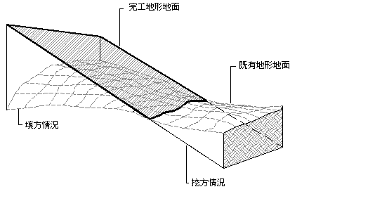

地形複合體積方法使用兩個地面上的點,以及兩個地面之間的三角形邊相交的任何位置。挖方體積、填方體積和淨體積可以根據兩個地形間的高程差來計算。
挖方和填方條件
