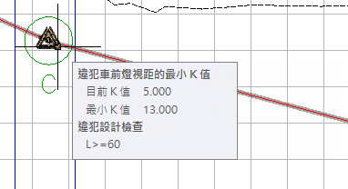

  3. 將游標懸停在圓 C 中的 符號上。
    工具提示是在圖面視窗中審閱設計準則違犯的一種便捷方式。會在工具提示中顯示兩種違犯:
    • 第一個違犯:曲線不滿足建議的用於前燈視距之最小 K 值的要求。會顯示曲線 K 值和可接受的最小 K 值。
    • 第二個違犯:曲線不滿足其中一個設計檢查中指定之公式的要求。請注意,會顯示該設計檢查的名稱,但不會顯示目前值或建議值。不顯示值是因為設計檢查是由使用者建立的自訂公式。
    註:
    如果子圖元違犯多個準則或設計檢查,則該子圖元上僅顯示單一符號。若要從子圖元中清除符號,必須清除所有違犯。
