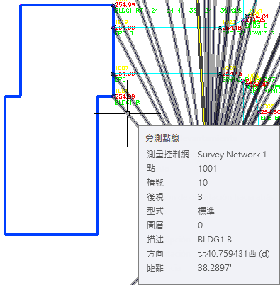

  3. 在圖面視窗中,將游標懸停在從「BLDG1」延伸的其中一個測量控制網元件上。注意,工具提示中將顯示網路物件的性質。
  4. 於網路物件上按一下右鍵。按一下「瀏覽至測量控制網」
    在「工具區」的「測量」頁籤上,選取測量控制網。測量控制網的測量資料將顯示在清單檢視中。
  5. 按住 Ctrl 的同時按一下上一個影像中所展示的其中一個測量控制網元件。按一下右鍵。按一下「瀏覽至測量資料」。
    會在「觀測值編輯器」遠景中亮顯相關設置。
  6. 按一下 以退出「觀測編輯器」遠景。
