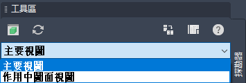

  1. 在「工具區」中,按一下「探勘器」頁籤。
    註:
    請確保已開啟圖面,並從「探勘器」頁籤頂部清單中選取「主要視圖」。
    「探勘器」樹狀目錄中,您應看到「專案」集合。
