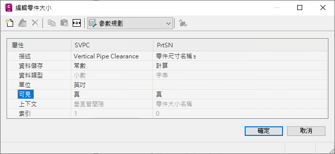

- 若要加入零件大小,請在零件瀏覽器中於「大小參數」上按一下右鍵,然後按一下「編輯規劃」。
將顯示「編輯零件大小」對話方塊,展示選取零件的所有目前可用的大小參數。對於簡單圓柱結構零件範例,某些預設大小參數為「零件大小名稱」(PrtSN) 和「結構垂直管間隙」(SVPC)。

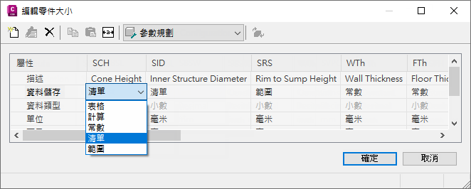

- 若要為零件加入可用大小的清單,請將大小參數的資料儲存類型變更為「清單」。

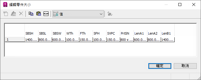

- 在工具列中,從清單中選取「值」。
將顯示參數值。

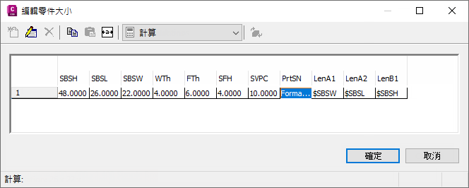

- 若要指定唯一的計算的零件大小名稱,請從工具列清單方塊中選取「計算」。
將顯示與參數值關聯的計算字串。例如,結構的「零件大小名稱」(PrtSN) 的計算公式可能為「SHBW x SHBTh x SBSH 英吋混凝土矩形端牆」。而對於管,公式可能為 FormatNumber($PID,0) +「英吋混凝土管」。

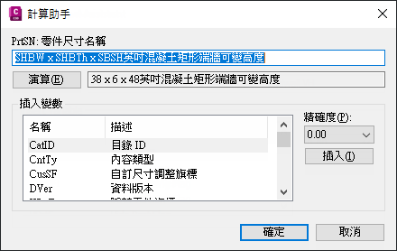

將顯示「計算助手」。
- 使用計算值定義零件大小名稱:
- 亮顯 PrtSN 中的值:「零件大小名稱」文字方塊,按 Delete 移除文字。
- 對於「精確度」,選取「0」。
- 在「插入變數」下,選取一個變數,然後按一下「插入」。
- 按一下 PrtSN 的值:「零件大小名稱」,輸入希望在「零件大小名稱」字串中顯示的文字。例如,輸入英吋直徑混凝土管可以將此文字加入至零件大小名稱。
- 在「插入變數」下,選取「Ptype」,然後按一下「插入」。
- 選取「Ptyp」,然後按一下「插入」。
- 按一下「演算」;將顯示計算結果。
- 按一下「確定」。
PrtSN 的計算值將隨有效字串更新,選取該值後,結果將顯示於狀態列中。
