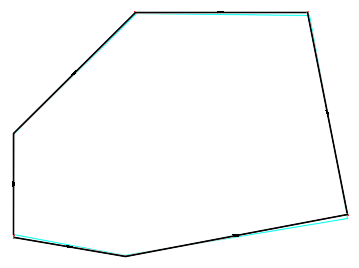

當 TRV2 檔案在對話方塊中開啟時,預設調整方法圖形會在圖面中顯示。例如,以下插圖為套用的羅盤調整類型 (藍色) 展示了預設顏色的導線:
