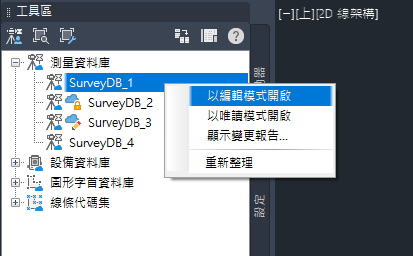

檢閱雲端測量資料庫鎖住狀態的步驟
開啟 ACC 上的測量資料庫進行編輯時,資料庫可能處於鎖住狀態。可在「測量資料庫」集合中查看此狀態。
- 在「工具區」的「測量」頁籤上,展開「測量資料庫」集合。
- 鎖住的資料庫圖示
將顯示在任何鎖住的測量資料庫旁邊。此狀態會展示給任何連接至此資料庫的人。
- 將游標置於該圖示上,可檢視鎖住該資料庫的相關人員,及其鎖住時間/日期戳記。您仍可以在唯讀狀態使用這些資料。在測量資料庫上按一下右鍵,然後選取「以唯讀模式開啟」。
開啟雲端資料庫進行編輯的步驟
- 在要編輯的資料庫上按一下右鍵。
- 選取「以編輯模式開啟」。
