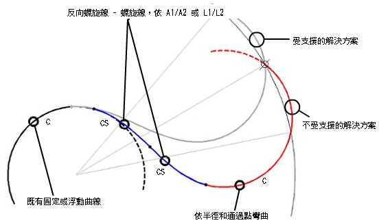

兩條螺旋線向相反方向彎曲。曲線向貼附曲線的相反方向彎曲。編輯貼附曲線 (1) 後,螺旋線長度 (2、4)、曲線半徑 (3) 和通過點 (5) 均不會發生變更。貼附點和反向曲線的長度會調整以適應對貼附曲線所做的編輯。
該圖元不支援以下任何一種解決方案:
- 要求浮動曲線角度大於 180 度的解決方案。下圖展示了支援的和不支援的解決方案:

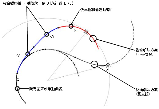

- 複合解決方案。下圖展示了不支援的複合解決方案:
