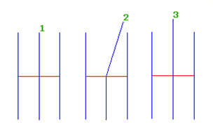

還原已旋轉取樣線為互垂的步驟
- 在圖面中,按一下取樣線。
取樣線將在各頂點處顯示掣點編輯位置。
- 使用正方形末端掣點旋轉線段,使其脫離相對於父系定線的互垂方位。
- 按一下已旋轉的取樣線。
- 按一下右鍵,再按一下「設成正交」。
已旋轉的取樣線 (1-2) 轉回相對於其父系定線的互垂方位 (3),但仍維持原有拉伸或縮短的長度。
