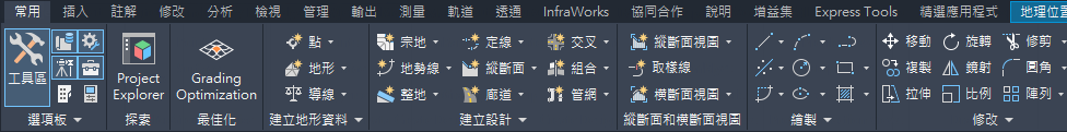

功能區頁籤有兩種基本類型:靜態和關聯式。
在功能區打開時,靜態功能區頁籤會永遠顯示。

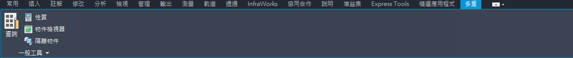

同時選取多種類型的物件時,功能區中會顯示「多重」關聯式頁籤。例如,如果同時選取管網物件和定線物件,則會顯示「多重」關聯式頁籤。

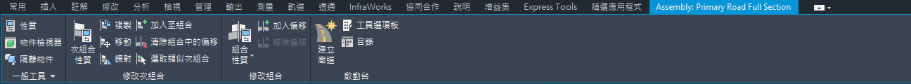

「啟動台」面板也在Autodesk Civil 3D 關聯式功能區內,透過該面板可存取工作流程中接下來可能會使用到的指令。
例如,如果您選取定線物件,則會顯示「定線」關聯式頁籤。「定線」關聯式頁籤上的「啟動台」面板提供了您接下來可能要使用的各種指令。例如,您可能要從定線建立廊道、交叉或資料捷徑。
