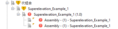

使用此對話方塊,可更新圖面中次組合的來源路徑。
您可以在顯示下圖所示「找不到檔案」
圖示的次組合上按一下右鍵,並選取「修正遺失的路徑」指令,以存取此對話方塊。
