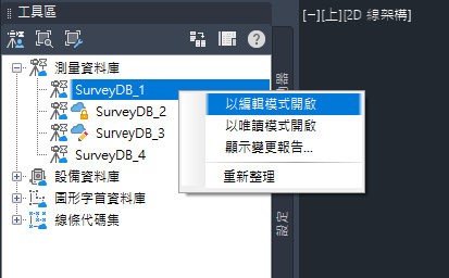

已增強工作流程,可透過 Autodesk Construction Cloud (ACC) 中的測量資料庫,更好地支援團隊之間的協同合作。此外,與 Desktop Connector 的同步可提高穩定性和可靠性。
新增強功能包括:
- 測量資料庫鎖住通知
- 支援版本管理,以防止產生不必要的新版測量資料庫。
- 建立和修改測量資料庫和資料。
- 從 Civil 3D 中的圖面更新 ACC 上的測量資料庫。
- 從 ACC 上的測量資料庫更新圖面。
- 匯入測量資料庫。
- 建立和修改測量使用者設定的預設目錄 (只要它們已對映至本端 ACC 目錄)。
- 擴展性質
- 設備資料庫
- 線條代碼集
- 圖形字首資料庫
- 報告型式
